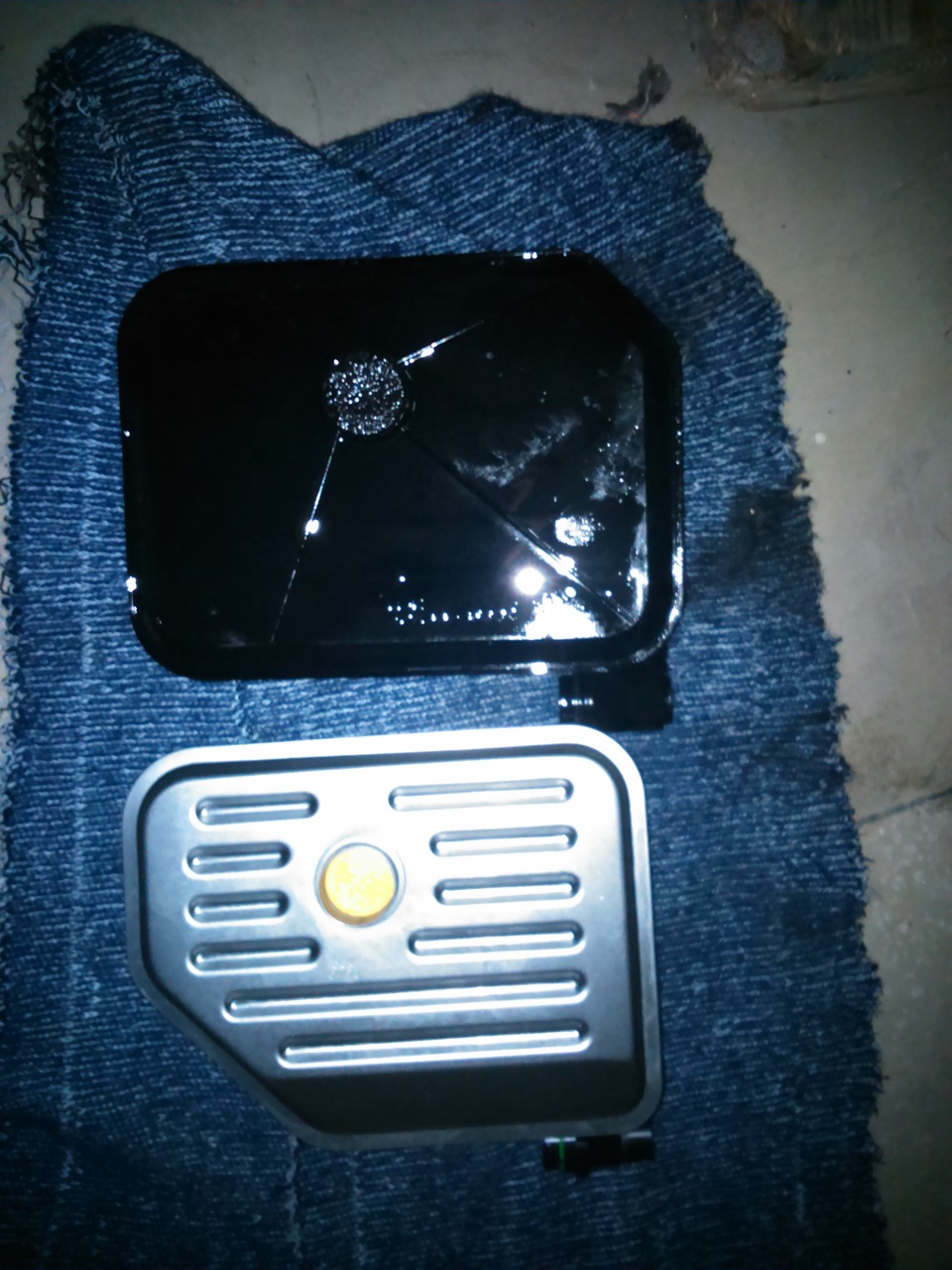

Перед установкой новой АКПП на авто приняли решение заменить и внутренний фильтр агрегата. Был куплен Hyundai/Kia 46321-39010 Фильтр масляный акпп внутренний по очень демократичной цене, в сравнении с оригиналом.
Перед этим запасаемся обезжиривателем и хорошим герметиком.

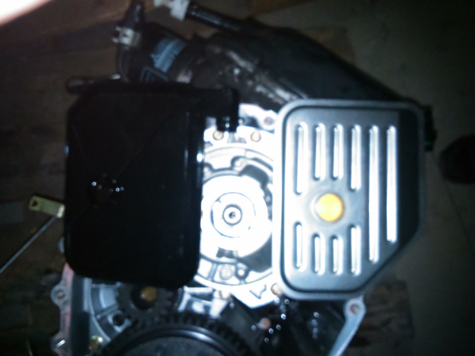

На снятой АКПП откручиваем "колокол" и располовиниваем агрегат.

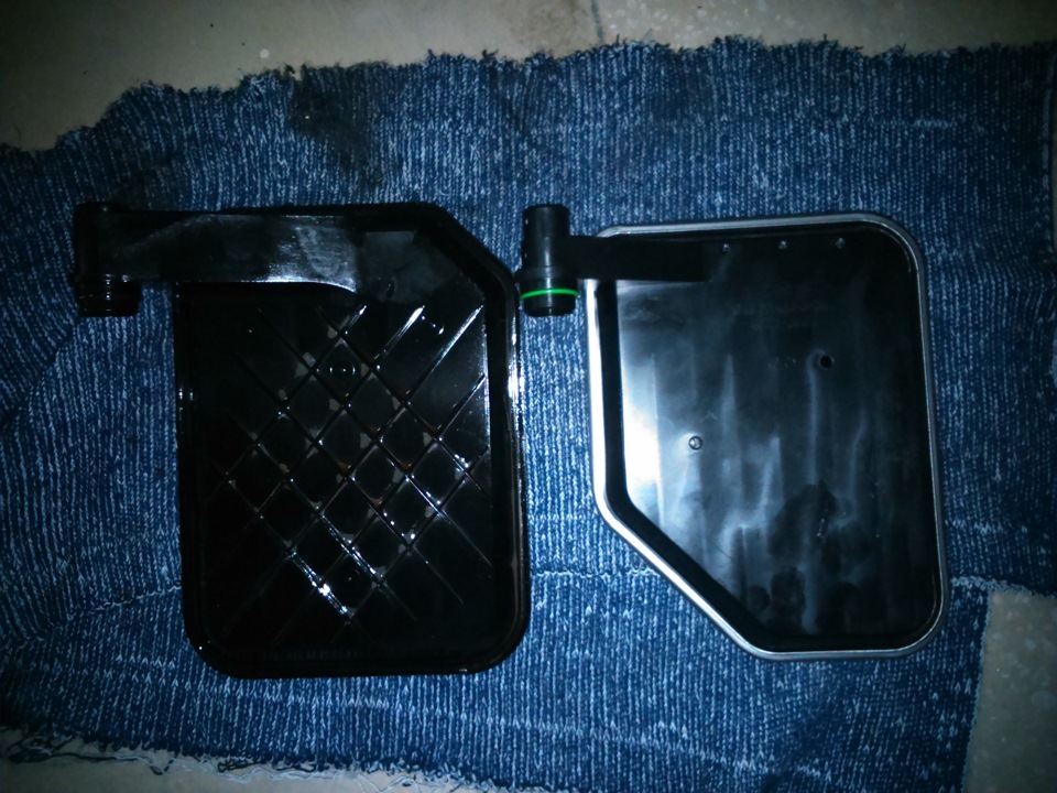

Перед нами предстает фильтр и внутренности АКПП.
Запоминаем, как стоит старый и извлекаем его. Так же ставим новый фильтр.
